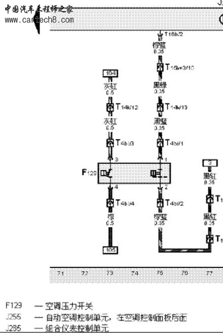

帕萨特如何接空调高压开关的线束

找台一样的车,拆掉右前大灯,对照一下线路的颜色与插法就可以了 。

发表于 16-7-2011 18:52:40 | 显示全部楼层
本帖最后由 小修理 于 16-7-2011 19:00 编辑 - f) |: I8 H, ~( e
/ U7 H) u( E. n" `% y8 O$ j) i看电路图 可以把 插头的插针 分离出来  包上一层黑色胶布 把插针 捏一下 插实 全部插好之后 在外面再包一层 这样应该没啥问题 电路图....% C: j  A9 a. B3 ]
压力开关电路图
压力开关电路图

看电路图接线
