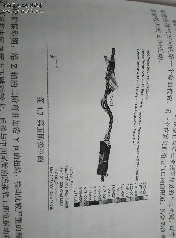

怎么判断一阶扭转模态和一阶弯曲模态,感觉看不太来

    通常通过振型可以分辨弯曲还是扭转,对于弯曲来说,节点分布和弯曲截面平行,而扭转则是垂直
    发表于 30-4-2017 11:20:35 来自手机 | 显示全部楼层
    chenlongswjtu 发表于 15-10-2014 16:00
    纯扭转和纯弯曲模态振型还是很好区分的,高阶的就不好看了,尤其是结构复杂的!不过考虑到高阶模态和低阶模 ...
    高阶怎么区分呀?
    发表于 30-4-2017 11:22:08 来自手机 | 显示全部楼层
    高阶的怎么区分呀?比如我的这个,求大神解答呀!

    发表于 29-6-2017 09:07:42 | 显示全部楼层
    放大看下振形图,应该可以区分的
