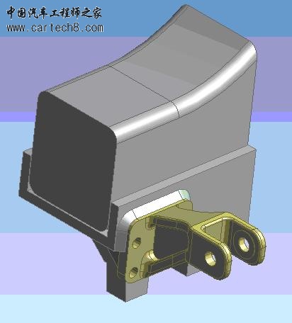

减震器支架受F,产生弯矩作用,减震器支架整体受弯曲应力作用,其弯矩大小与减震器支架受力的中心孔到桥壳中心的距离有关,与桥壳的轮距无关。简化模型如
简化数模
简化数模
析重点关注的是减震器支架、加强筋和焊缝的强度,因此对于桥壳、推力杆下支架都可以采用简化画法,不是关注对象。
焊缝用一个part来模拟,整个数模共有6个part。根据所要分析的零部件以及焊接情况,可以将焊缝、加强筋和减震器支架组成一个新的part,见图四,经前处理后,整个数模只存在3个part。

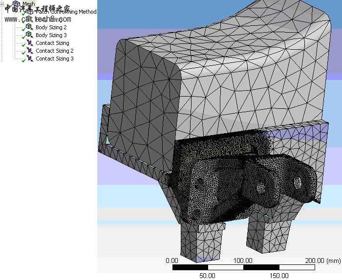

所有part都采取四面体Patch Conforming Method进行划分,桥壳采用30mm、推力杆下支座下支座采用15mm,而对于新part(即减震器支架组)根据分析精度和对结果收敛条件的需要,将采用5mm、4mm、和3mm进行划分,另外根据数模分析和接触情况,接触部位也是分析重点关注部分,因此将对图五中的4处接触采用3mm、2mm进行细分。网格划分
网格划分
网格划分
根据减震器支架受力情况,一般设定动载系数为2,在分析中,分别施加不同载荷(即4t、2t、1t),采用大小不等单元进行分析。约束设定桥壳两端端面,一端为全约束,另一端放松X轴。

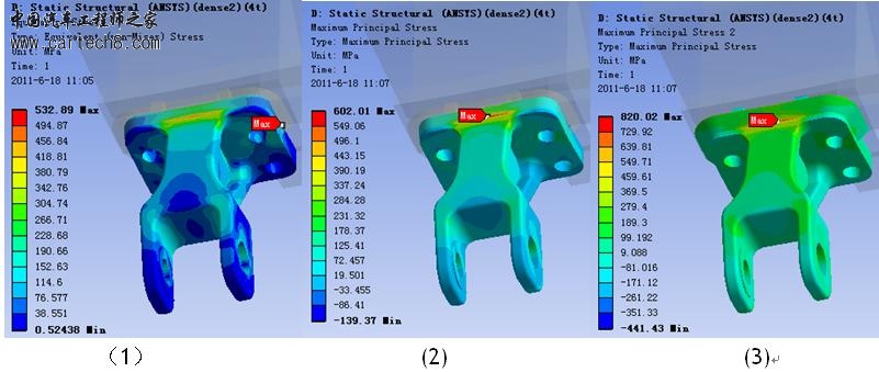

图七(1)显示的是减震器支架的mises stress,其最大值出现焊缝下端与减震器支架连接处附近;图(2)显示的是减震器支架最大拉应力,即第一主应力,其发生位置是于焊缝中部连接处附近;图(3)显示的是减震器支架组建的最大拉应力,发生在焊缝中部上。
减震器支架材料为ZG270-500,其屈服强度为270MPa,抗拉强度为500MPa;焊缝为CO2保护焊,其材料为,强度高于母材;加强筋材料为QC460CL,其屈服强度为460MPa,抗拉强度600MPa;
4他、力下应力
4他、力下应力
结论:减震器支架组在1t载荷情况下,其最大应力出现在焊缝中部附近,其最大应力值为213.7 MPa,减震器支架最大应力152.7Mpa,此时减震器支架是安全可用的。
