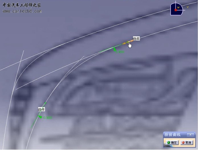

    如图所示:曲率反转或者可以显示曲率数值(图中0.500),的方法?知道的说下,刚刚学的,谢谢!!!

    哈哈,找到了,0.0 仪表工具盘第九个。。。。张度。
