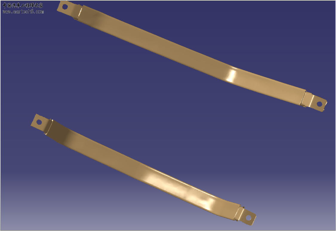

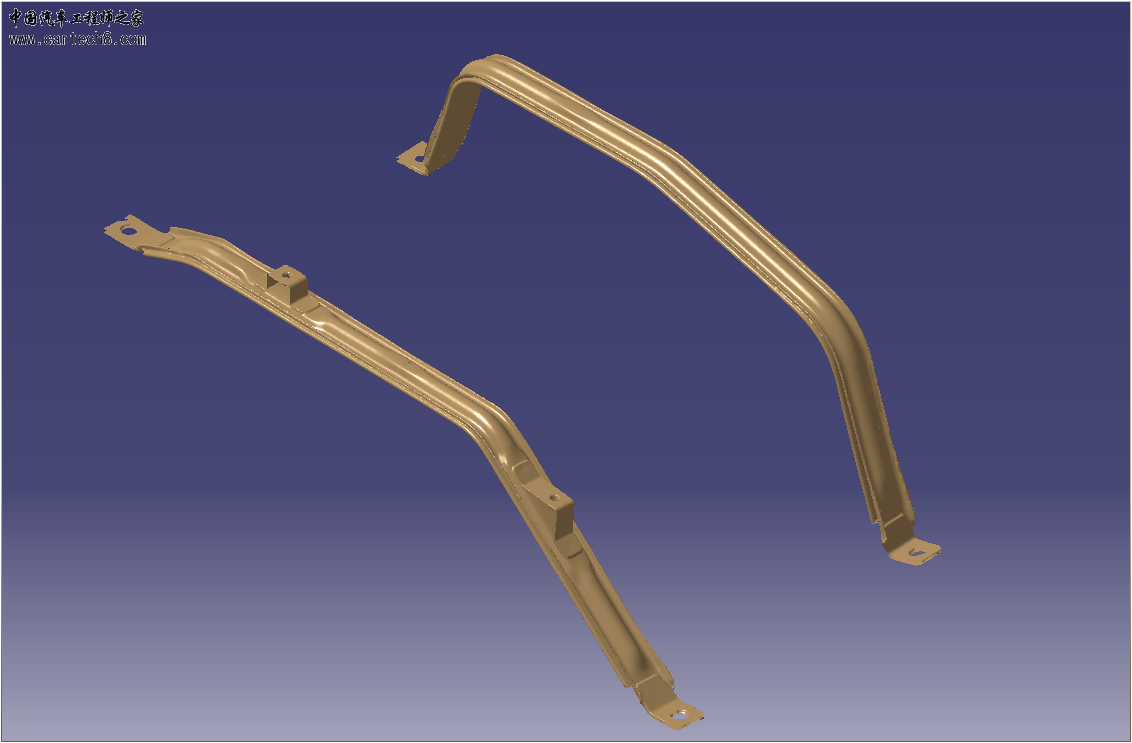

    这是油箱支架的两个截图,请教一下,想这种支架是用一块板做出来的,还是分成两部分组装的?
    发表于 2-6-2011 17:07:00 | 显示全部楼层
    是左右两个支架么,看形状冲压就可以了,没有组装的需要。
    楼主说的再详细些
    发表于 5-6-2011 16:25:42 | 显示全部楼层
    你这个是点云,支架上面的胶条看的不是很清楚,但是这种支架一般是冲压和电焊。加翻边是为了增加强度。

    发表于 23-11-2011 22:18:54 | 显示全部楼层
    直接用一块板冲压出来就行了,最好有一个孔开成长条孔

    发表于 2-4-2015 21:48:41 | 显示全部楼层
    一块板冲压出来的
