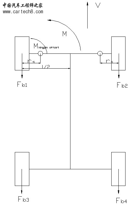

看到有人讨论主销偏移距与制动稳定性关系的关系,好像说的不是很明白,特此作简图说明原理···
当一个车桥的两个车轮制动力不同时,假设左前轮大于右前轮,即Fb1>Fb2,此时制动力差ΔF以轮距的一般l/2产生横摆力矩M=ΔF*l/2,方向逆时针,该力矩使整车向左跑偏;再来看主销偏移距引起的车轮力矩,假设主销偏移距为正时,如图所示rs,同样引起偏转力矩Mkingpin offset=ΔF*rs,方向逆时针,前轮为转向轮,这时加剧了整车向左跑偏的趋势;如果主销偏移距为负时,主销偏移距引起的偏转力矩方向为顺时针,这样可以抵消横摆力矩M产生的向左跑偏的趋势,起到制动方向稳定性的作用。

楼主,如你所述的注销偏移距和制动力的关系,在施加制动力时,前轮前束向负前束变化,制动时不利于稳定性!

横摆力矩为什么不是△F*(L/2-Rs)?
发表于 5-5-2012 21:42:51 | 显示全部楼层
(1)图中所画出的制动力我理解应该为车辆所受的制动力,而非轮胎所受的力。
(2)前轮上所受到的制动力实际上应该就是螺旋弹簧的压紧力所提供的。因此压紧力作用点就是弹簧轴线与地面的交点。弹簧一般往后倾斜,该力产生的力矩就是与M的旋向相反,即减小了横摆

    多谢楼主科普,追问一下:现在大多数车的主销偏距都是负的吗?

    作为业内人士很负责人的说,现在乘用车基本都是负偏距!
