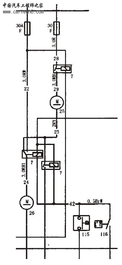

想知道关于这车的风扇控制方式,如果有电路图最好

    上图中25、26是两个电子风扇。
