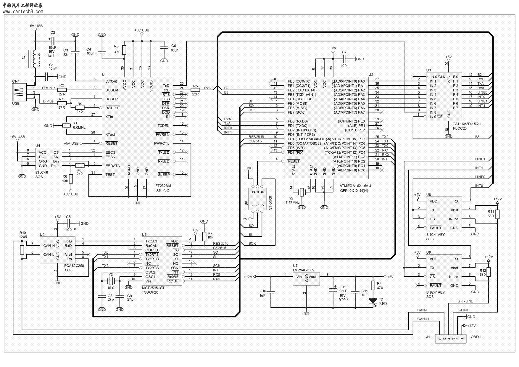

大众故障诊断软件VAG-COM电路图(HEX-CAN_BUS)
发表于 21-12-2010 21:20:49 | 显示全部楼层 |阅读模式
一、光电隔离的电路
二、MAX232电路
三、原装的USB_HEX_ KKL+CAN 电路及数据文件(高清淅)
         HEX_CAN市场上买的就是这个,很难得的资料,有了这些你不用编程就可自已做了,芯片很容易买到,window驱动程序很多地方可下载。就是USB转串口驱动,  哪下面几个芯片固化ROM程序,赚几个金币不是简单。
上图各芯片的程序及数据文件下载:
               1、93C46的数据文件:
               2、GAL16V8的编程文件:
               3、ATmega162的程序文件:

5套的元器件清单:
集成IC:
5x ATMEGA162 16AI TQFP44
5x ATMEL 16V8BQL-15   PLCC20
10x SI9241-AEY    8PIN SMD
5x FT232BM   QFP32
5x 93LC46    8PIN SMD
5x MCP2515-I/ST TSSOP20
5x SI9200EY  8PIN SMD  =  A82C251
5x 7805
晶振
5x 16Mhz smd (rozmer 7x2mm)        电阻:
15x 27
5x 120
5x 470
10x 680
10x 1K
5x 1,5K
5x 2,2K
10x 10K        电容:
10x 24p
5x 10n
5x 33n
40x 100n
5x 1uF/16V
5x 10uF/16V
5x 22uF/16V
LED:
5x Led 5mm

怎么看不到原理图呢 只见器件清单
发表于 21-7-2011 16:58:49 | 显示全部楼层
我来上传原理图啊,等我找到固件文件再传上来。
不过现在VCDS,和这个硬件不一样了已经。
HEX-COM-CAN原理图
HEX-COM-CAN原理图
