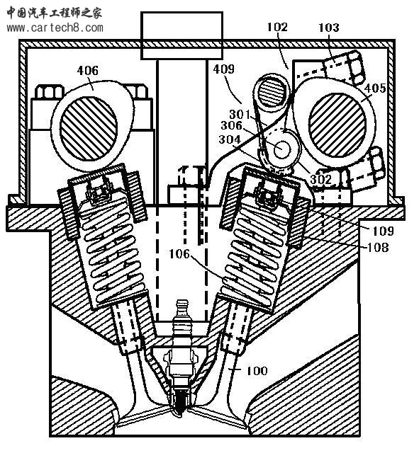

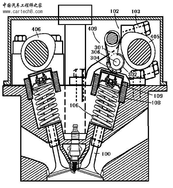

 楼主| 发表于 29-11-2010 13:13:00 | 显示全部楼层
说是初中问题,
蚕豆型的长孔???????????????????????那异形孔是让开的,用于不阻碍可变摇臂轴的切换转动啊,碰都碰不到啊。。。。。。。。。。。。。。。。。。。。怎和工作的可靠性搭边,,,,,,,,,,,,,,,,,,,,,,,,,,,,,,,,,,,,,,,,啊啊啊啊啊啊啊啊啊啊啊啊啊啊啊啊啊啊啊啊啊啊啊啊啊啊啊啊啊啊啊啊啊啊啊啊啊啊啊啊啊啊啊啊啊啊啊啊
 楼主| 发表于 29-11-2010 13:18:46 | 显示全部楼层
你们只是知道六十年前就已经出现的VVT技术,????????????????????????伙计,VVT技术连初中毕业的修理工都知道,不信你去问啊,并且那是别人老外的技术,你没事老挂嘴边是不是贬低自己啊???????????????????
 楼主| 发表于 29-11-2010 16:06:27 | 显示全部楼层
专利权利项里是不涉及异形孔的,因此异形孔不是必要技术特征,能不设置
异形孔不是支撑的啊,设置了要好看且能让凸轮安装座体稳定,要看专利

jiji000 ,可变轴的上、下摆是有问题,摆时受力不能将可变轴弯曲?
发表于 1-12-2010 09:39:12 | 显示全部楼层
上下摆时不同气缸间只是可变轴连接的,是不是有问题,别吵,我们都是帮你
 楼主| 发表于 2-12-2010 16:04:00 | 显示全部楼层
承受力度上是顾虑的。
2.如权利要求l所述的一种机械式连续可变气门升程机构,其特征在于,
所述的可变摇臂轴的支点构件,包含至少一个以上由作为中心转轴的曲柄臂轴颈和其对应的曲柄臂组合的曲轴单元,其中所述曲柄臂轴颈和其对应的曲柄臂的连接形式是从固定式连接或一体加工、配合间隙式连接两种里选择其一,并且所述曲柄臂轴颈安装到固定于发动机机体上的其安装孔内,以及,,,,,,,,,,,,,,,说明书给出解释是曲柄臂是为与其连接的可变摇臂轴提供支撑;一个曲柄臂对应一个曲轴单元,并且以固定形式连接一起的曲柄臂也算是一个曲柄臂,其中曲柄臂间通过可变摇臂轴连接一起的情况除外。
顾虑力度问题,那就全部的曲柄臂是一体的。只要将不同气缸的曲柄臂一体,你说的上下摆动问题,即是偏心轴的转动问题。全部轴的安装座能设置以安装座板或者设置到发动机机体上。
你看到的上述动画并不是很好的(其实我还一直觉得插入式液压挺柱是不很合理的技术,你不觉得挺柱对座壁是不很合理的交替力?).最好的设计变化都是专利里的,动画所示的机构变化,专利里并未论及啊。其实本贴的动画去年即编辑完,但是当时接着转入对可变压缩比发动机专利收尾攻坚时期,到目前可变气门专利已经好久事情了,我硬盘几乎都是目前的可变压缩比的设计资料了,因此以前可变气门设计的文件要寻找,photoshop真的很耗时间,我能另外设计动画,并且立即发到本网站
