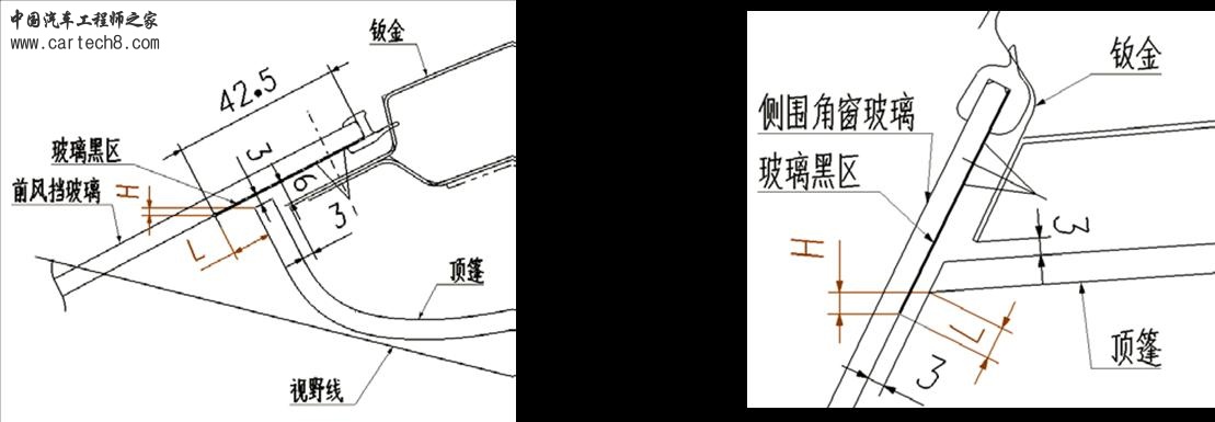

    各位大拿大家好,想请教一下,一般情况下,顶棚和前后风挡之间的间隙是多少,或者说是顶棚安装完毕之后和车身之间在H方向或者是T方向的间隙(5门车)

    和前后风挡的间隙理论值是3mm。各大主机厂的设计手册一般都这样。

    3或者4一般情况都是定这么多.当然还要考虑实际的生产能力.

        一般顶棚与玻璃的配合间隙为2.5mm-3.0mm,但要求均匀一致。与玻璃黑区要保证H值大于2mm,L值大于5mm。与风窗止口边一般不大于3mm,顶棚配合边一般与玻璃垂直,但前风挡玻璃处,为了美观,使人眼看不到顶棚的边界,配合角度会相应调整

    对,3MM,我们都是3
