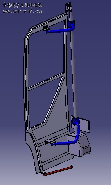

小弟是做客车的,设计的乘客电动门时有几个问题向各位大哥请教:
              1.现在电动门开启初期存在抖动现象,请问是什么原因,是不是由于在装配时上下转臂连接螺栓不在同一直线上,导致驱动力互相干涉所致。
              2.在校核电动门运动轨迹时,转臂半径是不是一定比调节杆半径小?要大多少比较合适?在乘客门开启时是不是一定要一边先翘起再开出。
              3.对乘客门门泵有是什么技术要求。
  小弟急等着答案,谢谢啦
