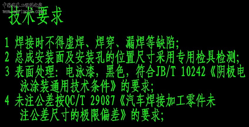

    这应该也是技术要求/哈哈。

    发表于 27-5-2012 00:20:03 | 显示全部楼层
    huyong545151075 发表于 20-3-2012 15:27
    这应该也是技术要求/哈哈。
    现在好多车都已经取消电泳了哦
