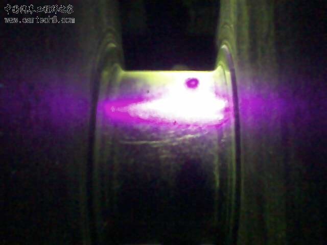

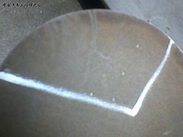

1.锻钢42CrMoA曲轴感应淬火探伤时探伤时发现磁痕,主要是在1634连杆颈的内侧锻造切边带发现细小密集磁痕,25连杆颈未见(25连杆颈无硕大平衡铁)
2.磨削至成品更明显,淬火温度900度,PQAT淬火液10%
3.淬火深度在技术要求内、组织、硬度均符合要求,淬火后探伤无淬火裂纹),大家说是毛坯原始组织有问题吗?
4.毛坯材料为42CrMoA,锻造-切边-调质-粗加工-去应力回火-半精加工-感应淬火-低温回火-探伤-精加工-探伤
5请大家帮助分析磁痕根源是淬火不当,还是原材料组织问题
连杆颈横截面有明显锻造流线(内侧切边带处)

通过照片上的裂纹看,个人认为不是淬火所致,淬火裂纹为明显的闪电型!

个人感觉应该跟切边模有关系,是不是更换过切边模,之前的有这种情况吗

这就是正常由钢材非金属物质引起的流线,要想详细了解可以看看这篇文章
http://2010.cqvip.com/onlineread/onlineread.asp?id=28622141
