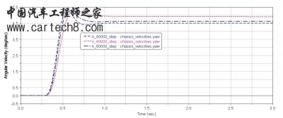

下面这张图是把ua轮胎的的侧偏刚度设置成40000,60000,80000后分别做的step steer仿真实验,请大家按照图帮忙分析一下,侧偏刚度对汽车操纵稳定性的影响……我看了这张图有点晕啊,理论上侧偏刚度越大越好。

操纵稳定性一个非常重要的衡量指标就是稳态响应和瞬态响应,稳定性因数K是表征汽车稳态响应的一个非常重要的一个此参数,K=m/l2/(a/k2-b/k1),因为没有公式编辑器所以公式书写的相当不规范,k1,k2分别为前后轮的侧片刚度,K的正负直接决定汽车的转向特性(不足、中性、过多)
所以,我个人感觉,前后轮侧片刚度应该和质心位置有一个较合理的分配关系,具体内容建议参考一下汽车理论,我理解的也只是皮毛……

    F=a*k,k越大,侧偏力就越大
    发表于 19-5-2013 19:38:27 | 显示全部楼层
    你是前轮 还是后轮的侧片刚度?
