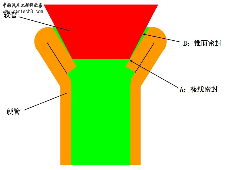

汽车高压油管有软管和硬管,二者连接时,都有一个锥面,请问哪位能详细说明一下是靠锥面密封还是靠棱线密封,谢了!

这是扩口式接头,主要靠锥面密封,螺母打紧时,硬管口会变形和锥面贴合密封。锥面的粗糙度一般是3.2

回3楼,如果是锥面密封,软管和硬管锥面的锥角应该如何设计呢,是相同还是硬管的大一点?有没有相关的国家标准,或哪里有这方面的资料啊?
现在我们使用的软管的锥角的技术要求是84°±2°,而硬管的锥角是90°±1°,角度相差这么大,靠锥面能够密封吗?

根据3楼说的是扩口式接头,我在网上找到了《GBT 5652-2008 扩口式管接头扩口端尺寸》等几个相关的国家标准,但说的太简单。
现在主要有两个疑问:一、若是锥面密封,硬管是钢管,由于锥面角度相差角度,拧紧力矩又较小,可能无法保证软管与硬管锥面贴紧。二、若是棱线密封,则软管锥面小头直径必须大于硬管锥面小头直径,但现在两个直径的公差带有重叠。

    软管和硬管密封接头,因角度差异,造成拧紧螺母后,软管变形,是越来越紧,沿线处密封。

    是线密封。
