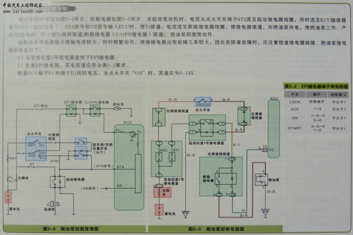

既然有高压火,那么说明CPS(曲轴/凸轮轴位置传感器)及其线路都没有问题,否则既不能点火也不能喷油。普通情况下不能启动而往进气管喷入清洗剂(也是一种燃料)能启动,这说明喷油器不喷油,所以我的判断是:
(1)喷油器电源电路或控制电路故障:拔下喷油器插头,接通点火开关但不启动发动机,测供电端子对地的电压应为9~14V,否则供电电路有故障(检测仪表板接线盒内是否有保险烧和发动机室内主继电器是否坏);测控制端子对地的电压应为2.5~5V,如果数字万用表显示为1即屏幕数字无变化则说明喷油器到ECU之间的控制电路断路(根据我的经验导线从中间断的情况比较罕见,一般为ECU内部故障,你需要更换ECU)。
(2)油泵电源电路或控制电路故障:找到ECU诊断插座,接通点火开关但不启动发动机,测+B端子与E1端子之间应有12V电,否则保险烧(在仪表板接线盒)或主继电器坏(在发动机室1号继电器盒);在+B—E1有12V电压,而FC—E1测不到12V电压的情况下,用跨线短接+B和FP端子,如果油泵工作(在油箱处用长柄螺丝刀听应听到油泵转动的声音),则断路继电器(也就是油泵继电器,在仪表板接线盒内)坏;关闭点火开关,拔下断路继电器,再打开点火开关但不启动发动机,测断路继电器插座的9号端子或2号端子(见我给你拍摄的电路图的右图)对地的电压应为0.05V左右,如果数字万用表显示为1(测不到一点电压,屏幕数字无变化),则说明断路继电器至ECU的控制线路断路,根据我的经验一般为ECU内部三极管的搭铁端断路,这种情况无需更换ECU,可以改一下电路,用一根导线从断路继电器的9号端子不经ECU直接与车架或发动机机体搭铁,油泵也可以工作,但只要你一接能点火开关油泵就始终工作,对油泵的寿命会有影响,故障灯常亮且故障码不可清除。
威驰的丰田5A-FE发动机的油泵控制电路图如下图所示:
