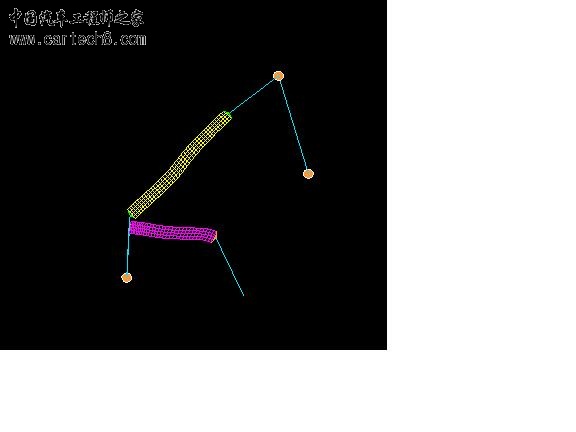

这是我做的安全带 现在请教一下 有四个点 是其中的三个点固定在车上 还是四个点都要固定 VPG总是提示把四个点固定在车上 但其中一个是retractor 不需要固定吧 请教大虾
发表于 24-3-2012 20:02:28 | 显示全部楼层
车上固定三个,插一个;  你做CAE要固定3个, 滑一个,如此而已.
发表于 27-3-2012 16:15:32 | 显示全部楼层
最上边那个点是滑动的
