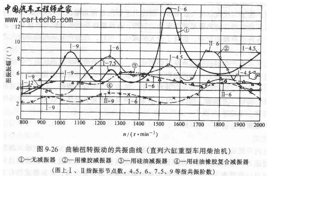

准备做汽车传动系的扭振分析,但好多概念不明白 ||qsoF5B]
1. 扭振的固有频率目前通常是怎么计算,用现有软件还是手算,那轴系的转动惯量及刚度之类呢。 =GnDiI
2. 扭振的共振结果应该也是频率吧?但看一文献的共振曲线怎么横坐标是转速?如下图。难道该转速是由固有频率×60得出的吗? K[T? --H
3. 扭振中提到的谐次是不是就是阶次分析中的阶次啊,如发动机的2阶次燃烧频率。那么是不是可以认为发动机的燃烧频率只能激起传动系很低频的扭振,如扭振频率较高(如100Hz以上),则共振的可能很小呢?
望不吝赐教。谢谢

我知道的有限:固有频率=转速X阶数/60
