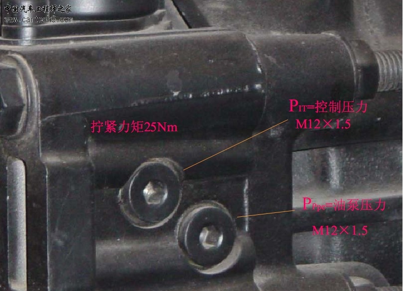

你现在要做的是在油道的检测口接入压力表,给蓄能器电磁阀和比例阀通电,根据资料最后一页的工作状态表的参数来确定机械部分的工作状态。

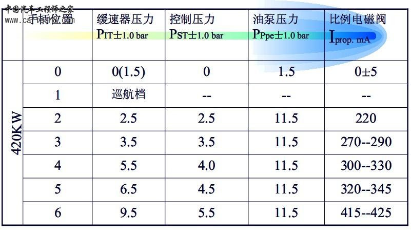

发表于 4-7-2010 14:39:13 | 显示全部楼层
工作状态表

如果气路油路都没有问题,那一定要确认储油缸的活塞运动自如。
也就是确认油泵压力检测口的压力正常,控制压力检测口的压力有变化。
