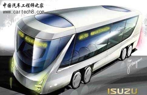

    然而,事实并非如此。日本在纯电动大型客车方面的研发似乎是刚刚起步,但立马信誓旦旦地宣称要走在世界的前列。果然,2009年12月4日,日本庆应义塾大学环境情报学部清水浩教授在东京举办的“2009国际宇博会”上,作了《拥有21世纪基础技术的日本-电动汽车的未来》的主题演讲,同时披露了正在研制的具有8个驱动车轮的五十铃(ISUZU)纯电动公交汽车(图1)。

    定员为69人的8轮全驱动大型纯电动公交汽车由日本庆应义塾大学、日本五十铃(ISUZU)汽车公司共同研制。其中:庆应义塾大学主要承担驱动电机及其控制系统的研发;五十铃汽车公司主要承担车身和车内布置的研发。所需的大容量、高性能动力电池由东芝公司提供。
    该产品并非利用现有车辆进行改造,而是从动力装置到整车的各个部分,一律根据纯电动公交汽车需要从零开始设计、研发,以期提高性能、降低造价、提高市场竞争力,并通过量产使整车价格大幅降低。
