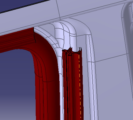

[附件] 有两道密封,第1道为主要密封。请问密封面为R角 可以吗?
发表于 27-5-2010 16:45:20 | 显示全部楼层 |阅读模式
发表于 28-5-2010 19:06:57 | 显示全部楼层
第一道密封最好是能压在一个平面上,且严格控制压缩量,这样防水、防尘、降噪的效果才明显。单纯的压在圆角上通过总装后密封效果不是很好。

发表于 30-5-2010 07:18:11 | 显示全部楼层
这个跟密封条在各个位置的受压缩力方向有关,角密封可减轻密封条的疲劳破坏的程度

发表于 17-3-2011 20:56:54 | 显示全部楼层
建议你在密封侧面上增加一个侧向倒角(小垂边),不仅不会影响干涉量,同时防水效果更好

发表于 12-7-2011 21:03:12 | 显示全部楼层
看压缩量,看寿命,如果压缩在圆角,教条寿命不好

发表于 14-12-2013 16:44:36 | 显示全部楼层
控制好压缩量以及头道密封条的关门时变形的趋势,是可以的。
我做过类似项目。和你这个案例相似。但是密封面是R角时,接角出很难密封。所以二道密封的功能需要加强

发表于 29-11-2014 16:09:42 | 显示全部楼层
这个头道密封好像都是对角压呀

    发表于 28-3-2016 13:25:02 | 显示全部楼层
    同求,那位高手讲解一下主密封条压圆角和平面的优缺点啊!谢谢啊
