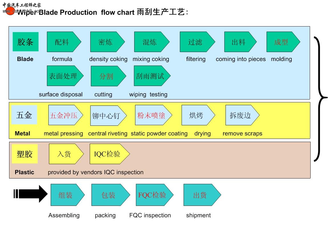

    wiper.JPG 好问题!写一万字也回答不了,而且设计流程,加工工艺什么的是保密的。
