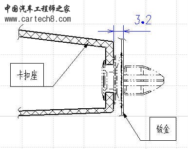

设计塑料件时遇到得问题,用卡扣连接的,但是不知道定位销用何种方式连接?请教各位大侠?
