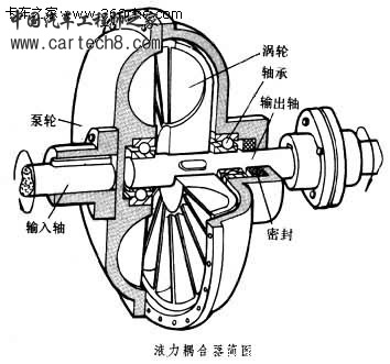

    小车实现自动换挡依靠的原理是液力偶合,它是以液体为工作介质的一种非刚性联轴器。液力偶合器的泵轮和涡轮组成一个可使液体循环流动的密闭工作腔,泵轮装在输入轴上,涡轮装在输出轴上。发动机带动输入轴旋转时,液体被离心式泵轮甩出。这种高速液体进入涡轮后即推动涡轮旋转,将从泵轮获得的能量传递给输出轴。最后液体返回泵轮,形成周而复始的流动。
液力耦合器
    液力偶合器靠液体与泵轮、涡轮的叶片相互作用产生动量矩的变化来传递扭矩。它的输出扭矩等於输入扭矩减去摩擦力矩,所以它的输出扭矩恒小於输入扭矩。而且车速越快,其内部所产生的摩擦力矩也就越大,能量的损失变大,油耗自然就加大了。

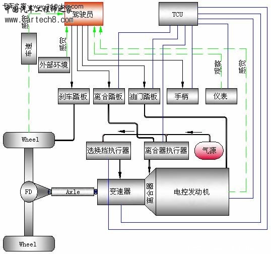

    然而卡车的自动换挡则完全不同,它之所以能实现自动换挡靠的是电脑模块控制的机械式的换挡方式。最早把机械式自动换挡技术应用到卡车上的就是奔驰的Power Shift自动变速箱。
AMT工作原理图
    其实原理很简单,它把原本踩离合器以及换挡的两步工作交给了电脑处理,然后电脑控制变速器内的机械模块实现换挡程序。因为是机械式的换挡,所以无论是高速还是低速状态下,发动机输出的动力几乎都能百分百输送到输出轴上。
