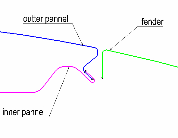

迈腾的发动机罩两侧的包边结构确实是内板包外板
简单画了个草图,比较丑,大家简单感观下吧

发表于 8-1-2013 10:31:21 | 显示全部楼层
有什么技术优势吗?为什么
发表于 25-1-2013 22:20:28 | 显示全部楼层
明锐的机盖是这样的,车门没有见过
发表于 29-1-2013 23:19:39 | 显示全部楼层
荣威550的前盖包边也采用这种方式

发表于 8-5-2013 21:55:15 | 显示全部楼层
这种包边方式目前在VW范围内比较多,但正在慢慢被放弃,工艺有点复杂。

发表于 15-5-2013 09:49:09 | 显示全部楼层
内包外,外边不会看见吗?
发表于 4-6-2013 23:42:28 来自手机 | 显示全部楼层
北落师 发表于 24-12-2010 21:35
回复 20# gaoleif117
我不赞成楼主观点。内板包外板结构只有在极少车型上才会看到,低端车上肯定不会采用 ...
新出的奥迪A8,前盖采用混合包边。前盖前沿和后沿采用外包包内板包边。与翼子板出是内板包外包。由于这款 A8是全铝车身,不能用CO2焊。

发表于 30-10-2013 00:10:10 | 显示全部楼层
不可视的外观面可以吧
发表于 12-11-2013 00:19:34 | 显示全部楼层
不是外观面才能内板包外板吧
