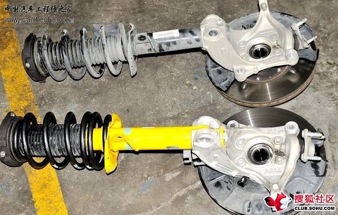

避震升级:原车避震与B12之对比,原车的明显偏小 c90bba116ac17289c04c2521c3b2cd70.jpg
装上羊角后的样子,B12看来更健壮:
