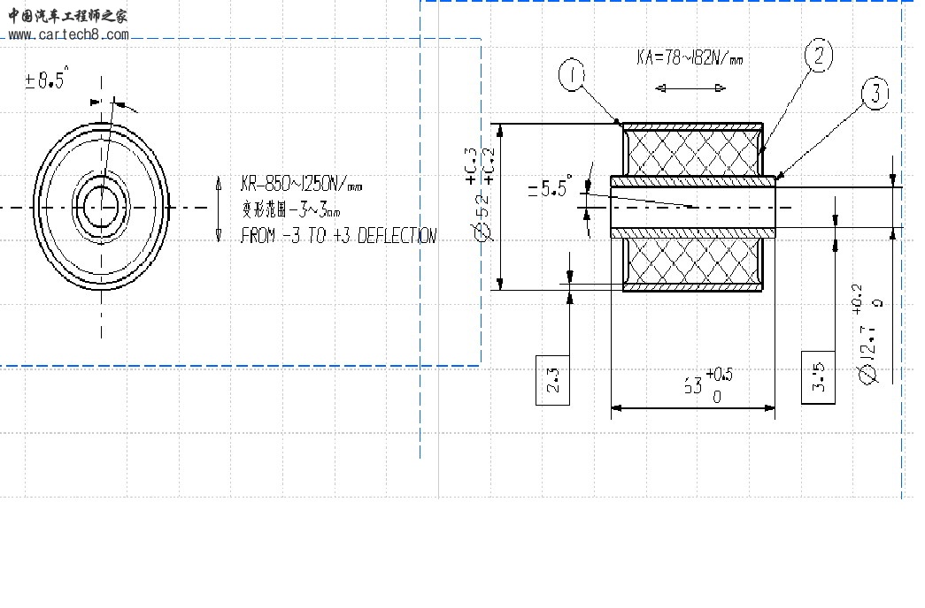

发表于 18-11-2009 11:52:57 | 显示全部楼层
看图
不多说,看图就知。

发表于 20-11-2009 14:52:55 | 显示全部楼层
应该是N.m/°
发表于 3-12-2009 19:56:11 | 显示全部楼层
你说的是旋转刚度:单位N.m/deg
