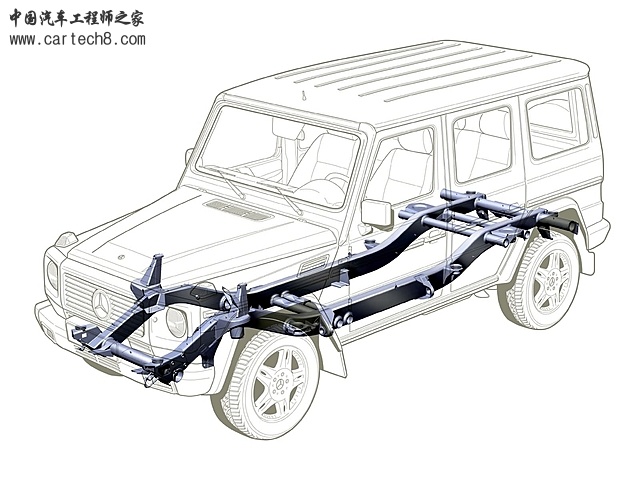

非承载式车身,说白了就是悬挂不是直接联在车身上,而是联在车架上,车架上面再扣上一个车身。比如巡洋舰,牧马人,悍马H2等等。这样的车身,如果你有兴趣弯下腰看看车底的话,你都会看见贯穿前后的两个大梁(而承载式车身便看不到)。
非承载式车身主要指具有梯形车架(Ladder Chassis)的车身,梯形车架也叫阵式车架,是最早出现的车架形式,梯形车架的样子就像一条平躺着的梯子,由两条纵向主梁结合许多大小粗细不同的副横梁组成,有时还会加上斜梁作为巩固。非承载式车身最大的特点就是结实耐用,具有很高的刚性,因此对抗正面碰撞的能力也很强。而且由于车架与车壳是非固定连接,因此,在上下落差大的崎岖路面上,车辆的扭曲都由坚固的梯形车架所吸收,阻止了车壳的扭动,这对于越野车来说是非常必要的设计。而且直到上世纪60年代,它仍然被大部分汽车所使用。
非承载式车身的优点就是有独立的大梁,底盘强度较高,抗颠簸性能好,此外四个车轮受力再不均匀,也是由车架承担,而不会传递到车身上去。所以SUV和越野车用的比较多。
不过非承载式车身也有其缺点,就是车身重,重心高,另外遇到危险(如翻车)的时候,厚重的底盘,也会对相对薄弱的车身产生致命威胁(承载式车身便不会遇到这个问题,它的车身都是一体的)。
因此从上世纪50年代开始轿车逐渐使用承载式车身来代替非承载式车身。现在国产低端SUV也大多使用非承载式车身,这倒不是它们定位为纯越野车的问题(更多还是城市型),而是技术和成本使然。
