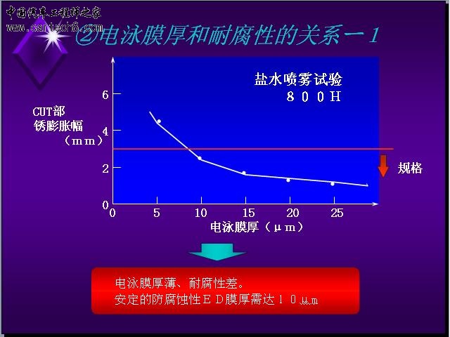

发表于 10-2-2010 16:03:08 | 显示全部楼层
电泳膜厚薄、耐腐性差。
安定的防腐蚀性ED膜厚需达10μm
发表于 22-3-2010 09:14:06 | 显示全部楼层
能达到阴极电泳达到的标准膜厚15-25微米就可以满足要求
