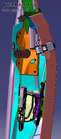

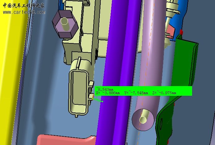

    发表于 1-7-2015 22:15:03 | 显示全部楼层
    间隙10mm左右吧。
    这个位置有的是玻璃导轨,有的车型是玻璃(玻璃导轨未延伸到锁体位置)。
    channel
    channel
    window
    window
