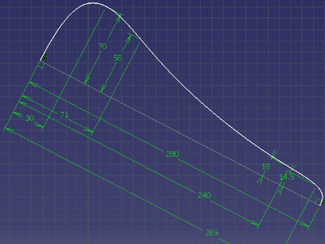

在草图设计中,如附件中图所示的样条线,如何限制两端点处的垂直约束?这张图是别人的,我自己在练习的时候约束不了端点处的垂直,应该怎么解决呢?请教高手指点,谢谢~

约束两个端点X、Y方向不可以么?

    双击样条线把两端的控制点的【相切】打开。用相切的方向去跟那条基础线约束垂直

    双击样条线,把端头两点的相切勾选上,用切线方向做垂直。
