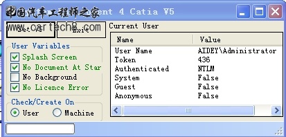

发表于 14-9-2009 10:07:17 | 显示全部楼层
用这个小程序吧,运行后选中2项,再按SET V5按钮即可达到你要的效果。
我一般先1.2.4项
系统环境设置小程序sys env 4 v5.rar
78.21 KB, 下载次数: 42, 下载积分: 积分 -1
