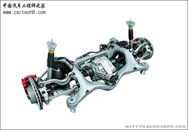

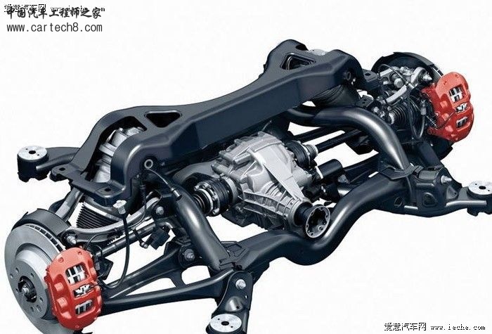

请教大家一下,常见厂家空气升降装置。可是空气弹簧就是空气悬挂吗?找了2图一个是大众的一个是保时捷的,大众的是空气悬挂一体的保时捷是空气弹簧+减震器。假如同样的多连杆悬挂和幅车架是空气弹簧+减震器性能好还是单体的空气悬挂好些?
[ 本帖最后由 ppllss 于 12-8-2009 21:10 编辑 ]
发表于 15-8-2009 16:38:54 | 显示全部楼层
用空气弹簧作为弹性元件的悬挂就是空气悬挂。不管有没有升降功能。
空气弹簧与减振器是分开的好还是一体的好?
这个问题比较复杂。有时候分开好布置,分开的话减振器一个供应商、空气弹簧一个供应商,分开打交道;减振器或空气弹簧坏了的话都可以分别换件。
合体的话往往更能节省空间,但是得让空气弹簧与减振器供应商合作供货,坏了的话得一块换。

我还想再问下这2者哪个在公路操控方面有优势?哪个在越野方面有优势?

国内还是没有整车厂和零部件厂用过这东西,所以还很难说,各有千秋,根据自己的布置,
如果你对比下MACPHERSON和多连杆螺旋弹簧悬架,你就能找到答案。同时对比下CHERY A3 和A5的后悬架,你也能找到答案。
