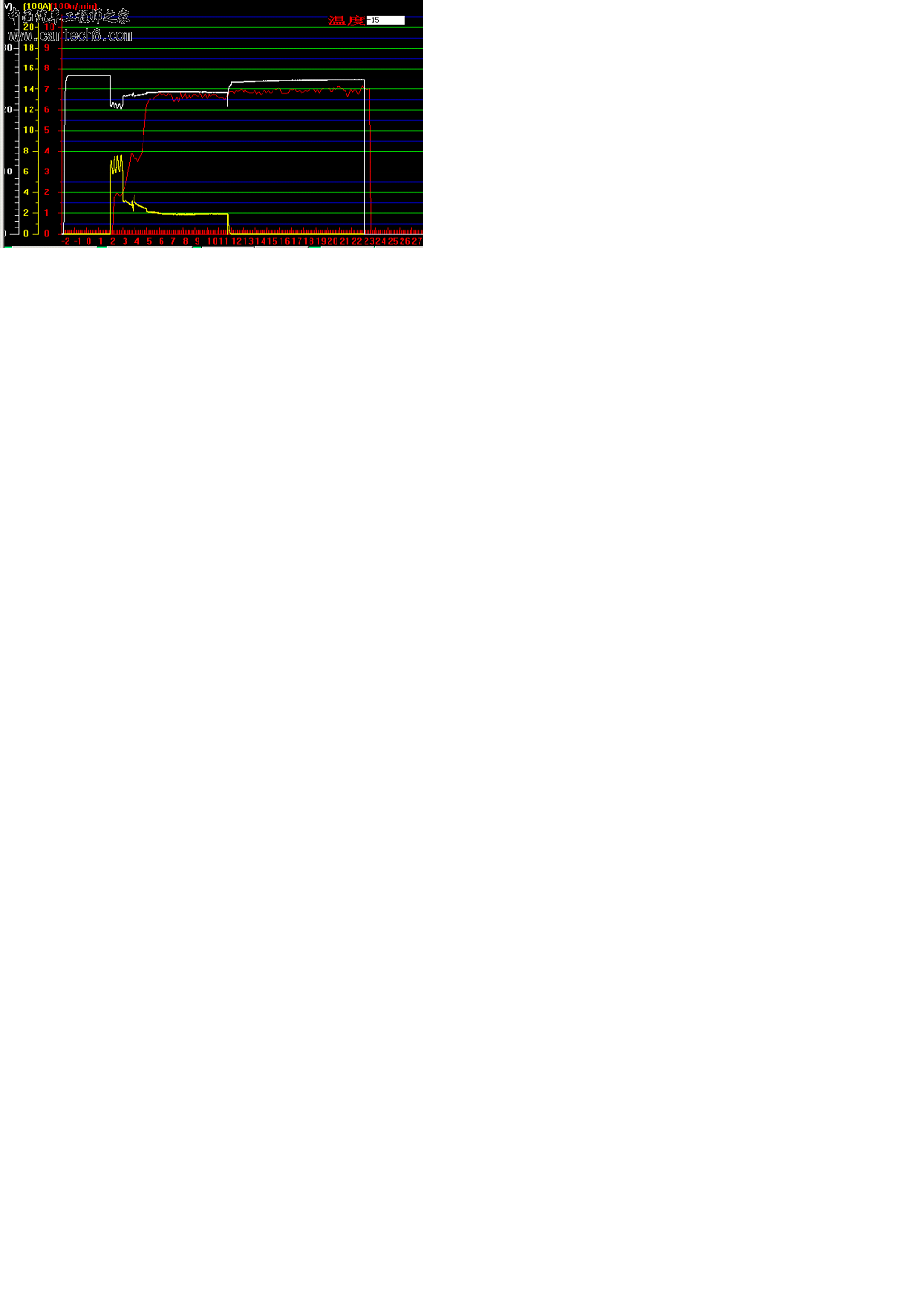

发表于 29-10-2009 20:19:14 | 显示全部楼层
这个我们经常测试,我知道。
检测起动波形主要是监测起动电压、起动电流、发动机转速等。为了测量电路压降,一般要测量电瓶电压、起动机端电压、起动机端电流。如果发动机上有转速传感器,也可以测量起动时的发动机转速。这都可以用示波器来测量。
测试波形如图:
起动机测试图片
起动机测试图片
