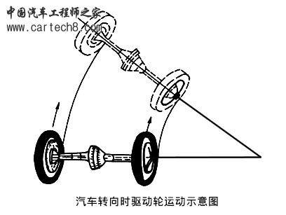

驱动力产生时,驱动轮的侧抗力下降,比如前驱车,前轮的侧抗力下降,这样导致转弯时前轮侧向力不足,相对于后轮,有逆转向的趋势,即所谓的转向不足。如果画张简图更易理解!
