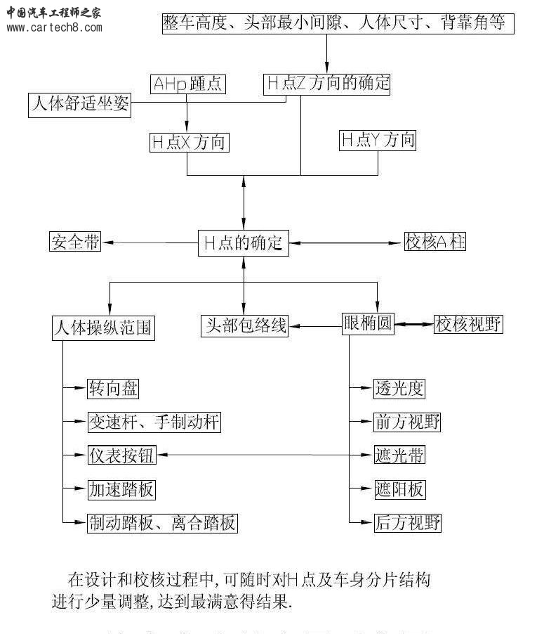

汽车室内总布置顺序示意图
发表于 29-7-2009 14:54:04 | 显示全部楼层 |阅读模式
汽车室内总布置顺序示意图
发表于 29-7-2009 16:15:22 | 显示全部楼层
首先室内布置是从R点开始,人体模型摆放好以后,在确定其他方面例如:眼椭圆、坐姿舒适度、踵点、加速踏板参考点;然后在考虑手伸及界面以及手操纵的舒适度;紧接着要考虑仪表仪器及仪表台操纵按钮的布置合理性,当然布置的时候要考虑一些法规要求,如:A柱盲区校核、前视野、玻璃遮光带等相关校核。

    发表于 7-9-2010 08:07:13 | 显示全部楼层
    很直观的流程图,有实例就更好了

    发表于 3-5-2012 23:25:55 | 显示全部楼层
    图中间是不是少了一截?这样的图过于简化了,未考虑地盘布置,车布置应该和底盘统筹考虑的,前期R点XYZ坐标确定也要考虑方向盘、换挡手柄、驾驶室内宽、三踏板布置等的布置空间,人体布置和整车布置是一起考虑的

    发表于 31-5-2012 03:25:40 | 显示全部楼层
    请问H点如何设定,谢谢
    发表于 1-6-2012 09:05:11 | 显示全部楼层
    daily_lee 发表于 31-5-2012 03:25
    请问H点如何设定,谢谢
    请查看相关贴子,有关于H点和R点专门贴子。
