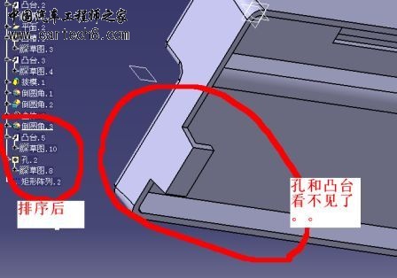

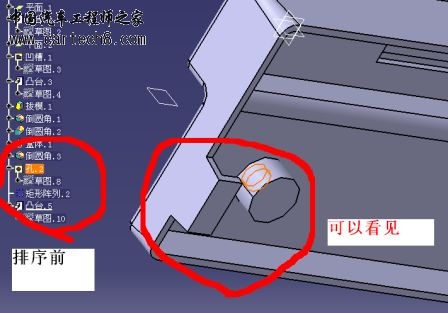

我练习用机械设计画实体零件,欲做一个带有凸台的孔。
我先画了孔又画的凸台,想使用重新排序来使孔穿过凸台结果孔和凸台都看不到了,这是为什么呢?
具体如下图。

你定义下目标
可能是步骤没选到最终状态吧
发表于 27-7-2009 20:52:13 | 显示全部楼层
你交换后要右键-激活,才能刷新并显示
发表于 28-7-2009 10:23:58 | 显示全部楼层
估计已经搞定了吧?重新排序后你没把最后一个命令激活,应把最后的命令定义为defin in work object(右键点击即可)
发表于 30-7-2009 12:03:21 | 显示全部楼层
那是因为你把定义的当前工作目标改动到倒角下面了,所以之后的特征就自动隐藏了
就像SolidWorks或者是proe软件一样,流程树操作而已

发表于 14-9-2009 10:24:50 | 显示全部楼层
幸好你把目录数也传上来了。
观察一下你的目录数,有下划线的那个特征是你当前激活的特征,在此特征之前的特征都看得到,CATIA默认在此之后的特征都未被激活看不到,且也不产生质量方面的的影响。
要想看到孔及凸台,将鼠标移到目录树孔特征上右键,选激活,然后就看到了。
