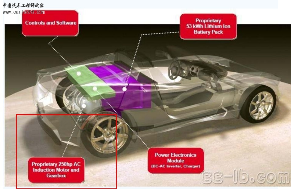

    发表于 6-11-2013 12:18:55 | 显示全部楼层
    这是特斯拉的 有变速箱的
