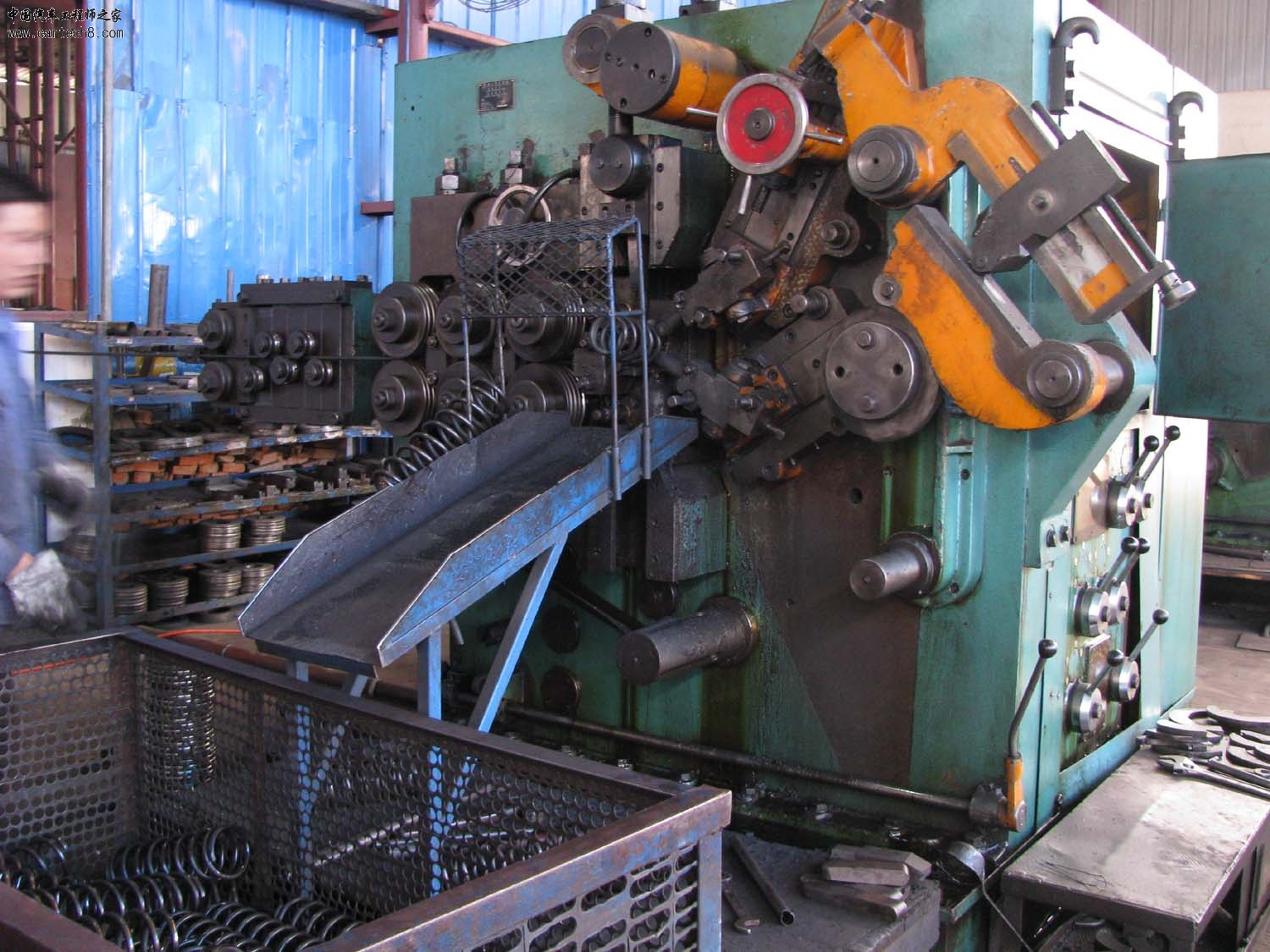

饶型
饶型

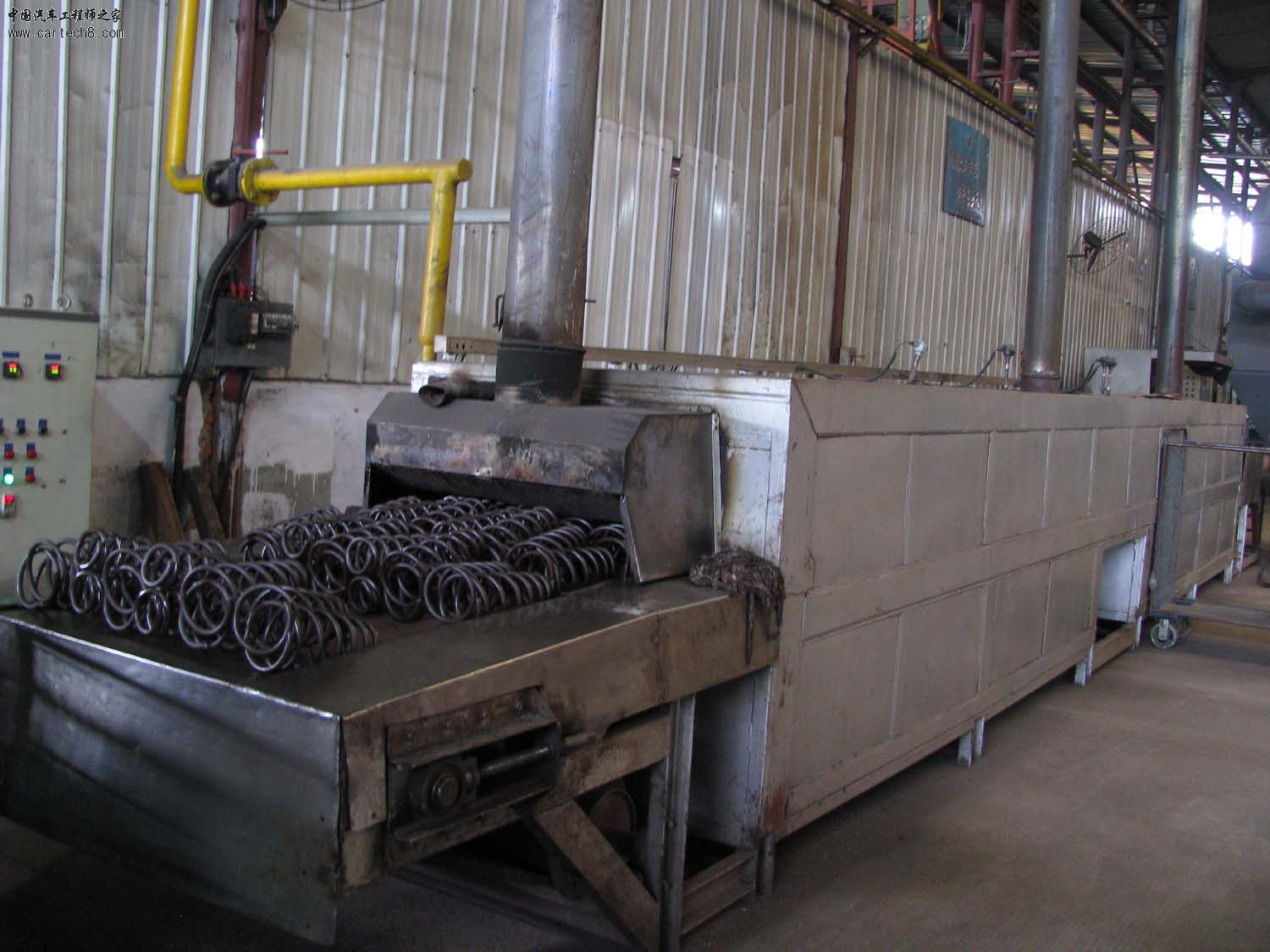

回火
回火

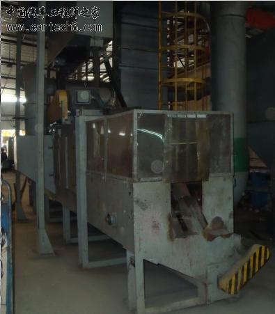

喷丸
喷丸

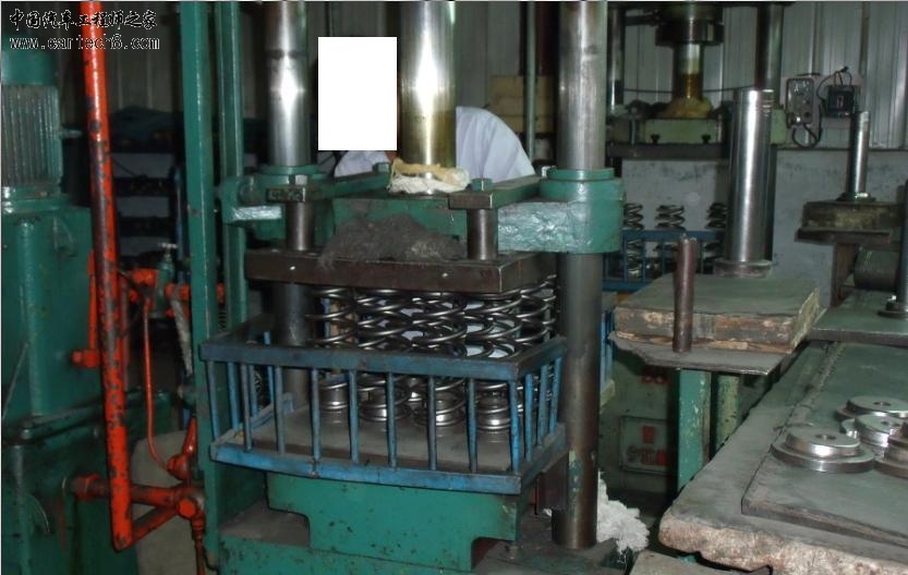

 楼主| 发表于 23-5-2009 20:56:14 | 显示全部楼层
立定
立定
 楼主| 发表于 23-5-2009 20:57:37 | 显示全部楼层
负荷分组
负荷分组
