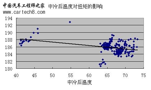

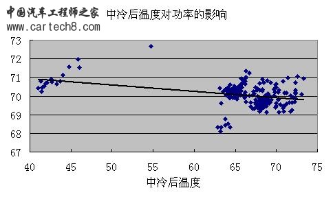

对试验中的数据进行分析的结果,欢迎讨论交流

温度越高则空气密度越小,进气量越小,空燃比必然会有变化。

不知道这是什么柴油机的统计结果?
从图中的数值上看影响比较小,而实际情况的影响绝对不只这么小!!!
发表于 1-6-2009 15:41:32 | 显示全部楼层
比如在台架上用水冷控制在40度时的动力性测试结果,
与在整车上空空中冷如仅能控制在70度时的动力性相比,
下降是很多的!不考虑总净功率!

是在相同条件下的实验结果

    那总的来说,温度低点好

    你这是哪款柴油机的数据?感觉你这台内燃机运行不平稳啊,有游车的嫌疑,而且可以保证你试验完成后,拆检轴瓦一定存在轻微磨损。不过也许是你使用的台架有问题,需要标定了

    中冷后温度是对排放中的NOX影响很大,一般柴油机中冷后控制在45-50度之间

    在一定范围内降低中冷后温可以降低nox值
