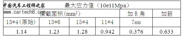

6 结构比较
    对比结构可以发现,方向盘的最大应力部位并没有发生变化,但在不同的横截面积和不同的断裂部位过度方式,方向盘的最大应力值都不相同,数值如下表所示:
表2 不同更改方式的最大应力值

    通过比较可以发现,横截面积的尺寸对方向盘的最大应力值影响不是很大,但对断裂部位加R角过度后,最大应力值减少到原始状态的25%左右。
