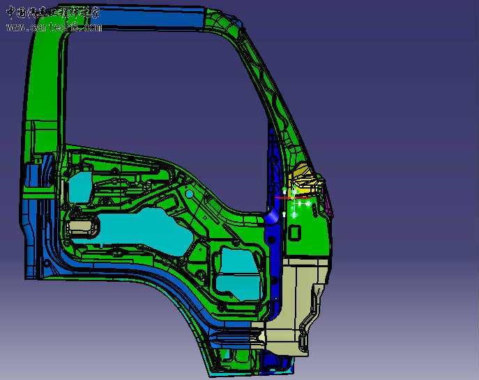

[车门] 车门-我画的车门,大家给点意见

车门防撞杆还行,但防撞梁的位置感觉太高了,起不到保护作用
那是防撞梁吗?窗体加强版吧

    防撞杆位置低了,最好斜拉

    导轨还有折弯啊,玻璃能不能运动到上止点啊

    想问下,门铰链的过孔基本会比螺丝大多少

    防撞杆有一些问题,记得好像是在H点投影上,另外锁体加强那块好像标错了,内板应添加漏液孔。呵呵娱乐为主

    感觉有点粗糙,细节部分要再斟酌一下

    进来学习学习,貌似是个前期布置,加油吧!

    亟待改进,差很远哦
