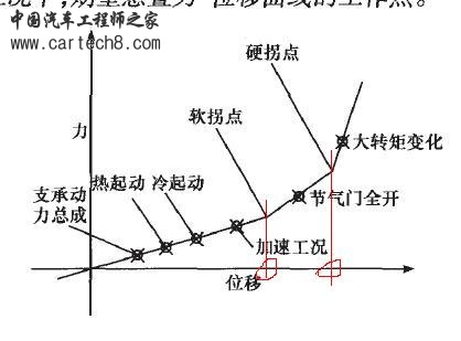

我现在在学习发动机悬置的设计,先碰到如下问题,望各位不吝赐教,谢谢:
如上图,在设计变刚度拐点的时候有些困惑。如果设计的靠近悬置自由位置,我怕影响到悬置的隔振;如果太远,又怕为了满足位移要求,拐点前后刚度变化太大。
不知道在拐点设计的时候有没有具体原则和经验值,比如拐点与平衡点的间距的范围,拐点前后刚度比例的约束等等。
