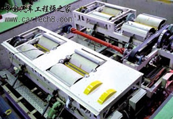

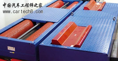

    一、制动试验台的功能和结构
    汽车的制动性能主要通过制动试验台,针对制动效能、制动抗热衰退性和制动时汽车的方向稳定性这3个方面来进行测试。制动试验台能迅速、准确和定量地显示出车轮的制动力、协调时间、阻滞力及驻车制动力,因而在维修和检测中得到广泛的普及应用。
    制动试验台主要由4块平板、轴重传感器、力传感器和测量机构组成,它可以同时测量出车辆的前后轴轴重、各轮制动力和制动协调时间,以及左右两轮的制动力差等。
