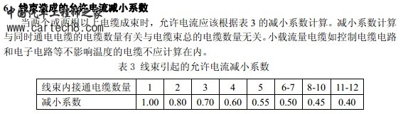

    发表于 2-11-2013 09:16:15 | 显示全部楼层
    第5条中的系数并不是因为电磁干扰,而是温度的原因。JASO D609里有介绍:
    参与人数 1积分 +6 收起 理由
    清雅轩 + 6 回帖有奖【论坛口号→知无不言,言无不尽】
    发表于 1-1-2014 14:22:48 | 显示全部楼层
    发的附件只能提供部分参数,没有实际意义,都不如扒车来的实在。
    而且保险丝导线匹配设计还需要看导线周围的环境温度,不可能是个固定的值,关于这个问题建议大家去太平洋网站下载保险资料,去导线厂家下载电线资料看
