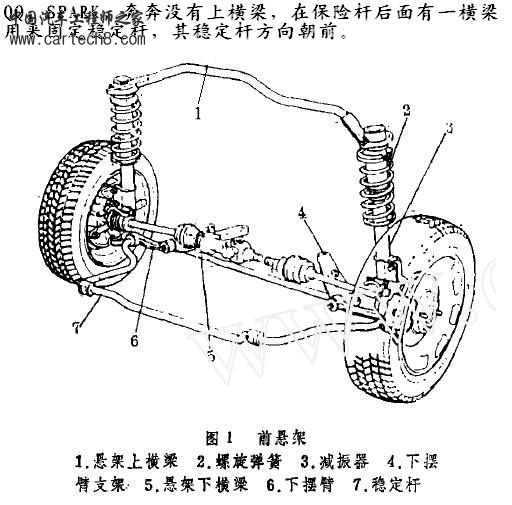

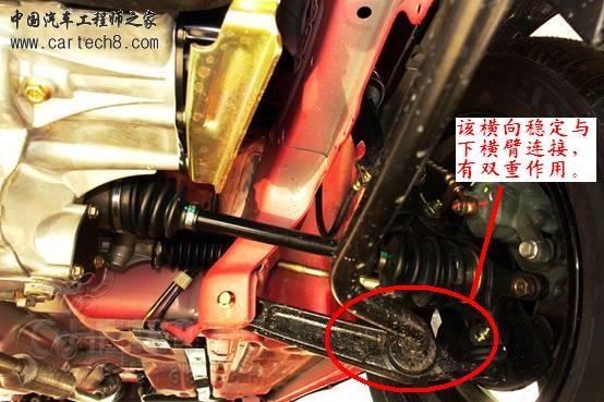

发表于 21-2-2009 20:35:32 | 显示全部楼层
这要看稳定杆是否还有其它的作用
不一定,这要看稳定杆是否还有其它的作用,如果只起到增加稳定性的作用,则一般不会。
但当其又充当导向作用时则会,如QQ、SPARK、BENBEN等车的前悬架,稳定杆有抵抗纵向力的作用,因此,它断了,你想想吧..................看看图片吧!

    发表于 7-3-2009 23:30:43 | 显示全部楼层
    这要看稳定杆是否还有其它的作用
    不一定,这要看稳定杆是否还有其它的作用,如果只起到增加稳定性的作用,则一般不会。! K6 D3 ~6 w6 U5 E' s( s, I' w  j
    这个分析是正确的,如QQ这种车,前摆臂是单臂,稳定杆要作为压杆用也就是充当导向作用,这类车的稳定杆脱出,前悬失去导向机构,方向失控.
