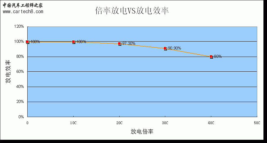

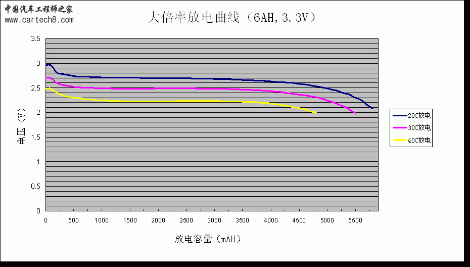

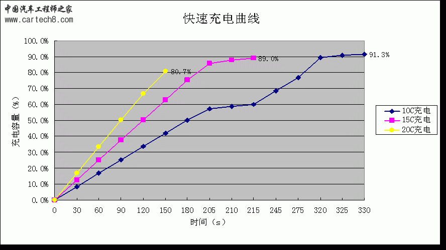

附件是我们测试的曲线图,请大家看看!!!!!一起讨论讨论!
发表于 20-2-2009 08:19:17 | 显示全部楼层
如果曲线是实验结果,那真是很不错了。
看上去用在汽车上也不错,放电时的电压下降大了些。不知道能量效率是多少。容量效率挺好的。
发表于 20-2-2009 11:46:45 | 显示全部楼层
6AH用在EV和PHEV上不合适,HEV可以。
