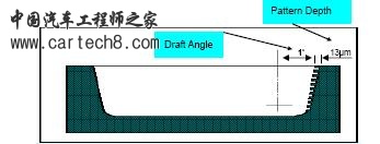

    通常注塑件的拔模角需至少保证在0.5°以上,但对于有皮纹的饰件,是有特殊要求的。
    常规保守经验是13um深度的纹理要求最小拔模角度外壁必须为1°(图1),如果是指向性纹理(如木质、皮革、几何),这种纹理指向如与零件出模方向相互垂直,这一类纹理要比用于常规纹理要求更大的拔模角。但随着工程塑料混合物的使用,制模技术提高和复杂工程的设计以及其他能影响现代塑料成型的因素初次安,还需综合考虑拔模角度(例如在薄壁成型件的设计过程中必须考虑高压注塑成型因素,就需增大拔模角度)。
    附图1
    注意事项:
    模具型腔是内壁还是外壁?都必须考虑拔模角度。如果是内壁,工件在成型中会收缩粘着内壁,因此需要更大的拔模角度,以保证成型件的纹形。某些原材料收缩率很小,因此不会像其他塑料一样从外壁上收缩,如热固性塑料,添加玻璃的尼龙,添加玻璃的聚丙烯,ABS,聚碳酸酯等材料常要求更大的拔模角以防止零件表面上出现擦痕或拉痕。
    如果模芯(后模)结构简单,出模时型芯不能固定锁住零件,则造成零件很容易挂到型腔上而产生擦痕,为使零件固定在型芯上,或许设计时需要考虑更大的拔模角度或在型芯上加纹,此方法已被证明十分有效。

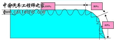

    S针对模具无法暗纹理所需的拔模角度要求设计的问题,我们找出对策:使外形从表面的全纹(100%深度)区域逐渐向侧壁区域过渡而纹理深度由浅至深过渡渐变,这样可以使拔模角大幅减小。如果你的模具考虑需要过渡渐变技术,请实现规划并尽早通知专业蚀纹公司以便共同制定方案(附图2)。
