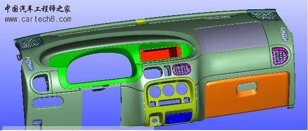

仪表板作为主要的功能件和装饰件,其设计是汽车内饰件设计中的重中之重。仪表板总成上面集成了包括组合仪表、空调系统(风道、出风口和除霜口)、转向系统(转向管柱)、安全系统(主副安全气囊)和影音娱乐系统等,成为汽车的集成操纵中心,是整车设计中最负责的系统之一。
而且由于其处于车内的高可见区域,除了要满足多种功能性要求,设计美观,材料安全环保也是必需的要求。
一是作为仪表板主要承力件的管梁。由于仪表板主体、转向管柱、各种电器件等都要固定在管梁上然后与车身连接,同时在碰撞中管梁也将对乘客舱起到重要的保护作用,因此仪表板管梁实际上是仪表板与车身连接的枢纽,在结构设计中需要充分考虑其安全作用以及安装操作的方便性合理性。
二是仪表板结构工艺性,作为汽车上的大型复杂注塑件,而且要保证空调风道、安全气囊等组件的安装,其出模方向,成型性等必须经过充分校核。
三是布置校核,仪表的可辨识性、操作方便性、空调风道的力学分析和出风量分析等,都需要经过总布置和CAE人员的充分校核。
