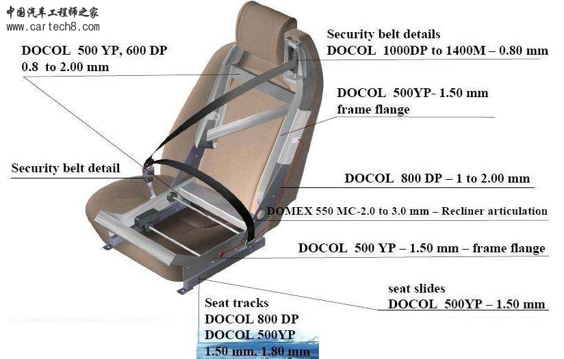

座椅设计理念-->
这个可以说是最新的理念了。不过下一代的滑轨要用Docol1000DP的了,边部骨架是Docol980DP的。也有用管子做骨架。各位设计师可以作为参考。
目前高油价、更高的安全性、更加严格的CO2排放标准等等都要求车身轻量化,因为成本的原因,高强钢是唯一最经济实惠的方案。座椅也不例外。

    哈哈,独立式安全带座椅,我正在设计这种座椅,谢谢,学习了

    独立安全带行吗?这样本身就增加了碰撞时候座椅的受力。

    这种座椅存在以下一些问题:
    1.安全带固定点全在车身上,做法规的时候,不好通过,我们做过的座椅,基本都是变形严重,因为加载的时候上固定点和下固定点会形成下压的力,把座椅靠背压缩厉害,会对乘员造成压缩
    2.固定点的安装位置也不符合法规规定

    这种座椅存在以下一些问题:
    2.固定点的安装位置也不符合法规规定
    乱说..
    这款座椅,难度大,供应商承担的风险严重多了
    1、前碰对座椅要求高(评价结构时)算你50%人偶参考,肩带张力5000N来算,前碰加速度控制得比较好,靠背要承担多大的风险
    2、下固定点的约束死,导致防潜要座椅厂负大部分责任
    3、固定点安装座椅上可以的

    安全带固定点都在座椅上,对碰撞要求很高,靠背是可以调节的,调角器和靠背骨架的材料和结构就很重要,成本不好降低吧?

    国标还是欧标?欧标不好满足吧,基于成本考虑的话,这个结构有点害怕啊
